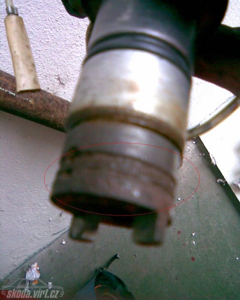

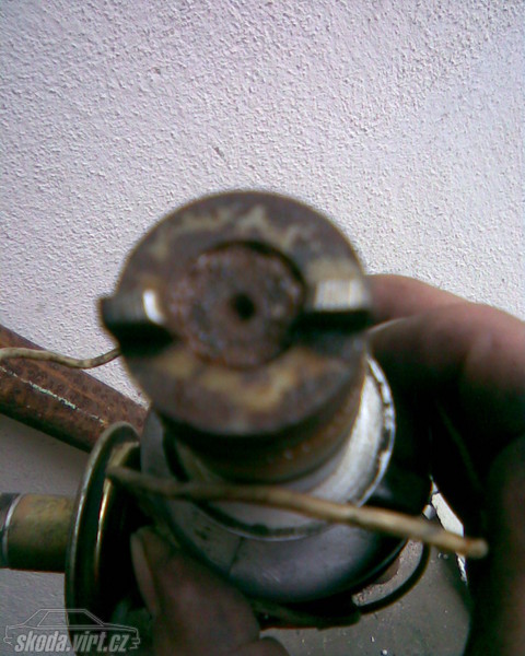

ferrari
Ak je hrdzavé iba to, čo je na fotke, tak by som dal dole tú pružinku, všetko spodok namočil do nejakého petroleja (tak na 24 hodín - ale iba spodok!), potom to rozkýval a zistil, aká je tá otočná vôľa...ak je malá, tak skontrolovať rozdeľovač, premazať a nahodiť ho miesto starého...nič by som extra nečistil, ani nebrúsil, ani nevymieňal...
A inak, okrem toho, že je spodok trošku hrdzavý, sa oska normálne točí?

-> Kočislav: az odstranis z toho unasece rez, pravdepodobne zjistis ze ma ten unasec vuci hrideli vuli jak krava. Jedine uskali je ze ten unasec ma ty dva zoubky posunute vic na jednu stranu, takze si dej pozor at ho das tak jak ma byt- poloha unasece vuci palci rozdelovace musi byt stejna jako pred demontazi.
Jestli ze tam bude znatelna vule, vyplati se diru v hrideli i unaseci prevrtat vrtakem 4,2 nebo 4,5mm a a ren nasledne pouzit misto koliku.

-> Jendo-virtak: No vzhledem k tomu, že ten starý rozdělovač je opravdu starý, spíš by se mi jevila jako vhodnější možnost dát spodek toho starého na ten zánovní. Nicméně nevím, kterou pružinku myslíš? Předpokládám, že je v tom zakroužkovaném prostoru na fotce, nicméně tam je všechno tak nějak zahnilé do sebe. Zkusím se na to ještě jednou podívat zda by to vůbec šlo.
Kdybych to případně měnil, mám si dát při sejmutí toho spodního dílo na něco zvláštní pozor, např. abych nasadil nový díl přesně stejně, nepootočil hřídelí rozdělovače apod.? Možná je ten dotaz trochu mimo mísu, ale nevím přesně co se od čeho oddělí, tak abych pak nelitoval.

-> Kočislav: no kedze ja davam najradsej vsetky veci na poriadok tak by som rozobral obidva a z toho co je zhrdzaveny by som prehodil tu dosku na ktorej je ramienko do toho druheho.ten spodok ide rozobrat staci vyhodit tu pruzinku co je v tej drazke a pod nou je kolik skrz ten vytlces a mas rozobrate + teda este ten vrch

Našel jsem tu jeden náhradní rozdělovač, který je zánovní, ale 6 let ležel v garáži. Ke svému velkému překvapení jsem po jeho vyndání z držáku zjistil, že spodní plocha je celá orezlá, skoro bych řekl zahnilá - viz foto. V zakroužkované oblasti je to tak nějak zahnilé všechno dohromady. Rád bych věděl, jestli je tím rozdělovač znehodnocen, či zda postačí nějakým vhodným způsobem (a jakým) rez odstranit a vše očistit, příp. jestli ten spodek není výměnitelný.
