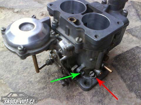

-> luke_st0: jinak o polmu se bavime uz tady: skoda-virt.cz/cz/.../1180 48-karbec-44
19:21:21
20.04.2010
zelenou sipkou nahrubo, cervenou jemne. Ale furt s tim taky bojuju. Za stucena uz bez sytice to ma krasnych 900 a po zahrati 1200. Kdyz jen malinko pootocim sroubem ovladajicim klapku, abych se dostal na tech 900 nebo 1000, tak zdecha.

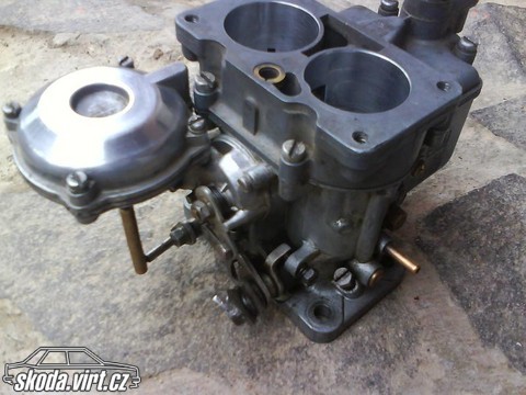

steyr
srob vodorovne je doraz klapky skus ho povolit... druhy srob hned vedla potom dosteluj ako potrebujes aspon tak to mam ja

luke_st0
kto vie ako nastaviť tento karburátor hlavne otáčky voľnobehu neustále ni drží na 2000 otáčok...ďakujem
