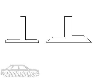

-> Saky: už je to spravné umyl a priklepol som ichako písal adams a už nerosia , naftu držia dobre , k tým obrázkom , pointa bola tá že u nás jeden debil zabrúsiako na obrázku vpravo - tenučká dosadacia plocha a životnosť možno mesiac

-> suri: nejdriv ty ventily musis nakreslit v meritku pak ti nekdo poradi co je a co a neni spravne.. tak jak to mas jsou blbe oba dva
v podstate na ventilu ani tak nezalezi jako na sedle, pokud to udelas spravne tak ti ventilem benzin netece, pokud kape po 5s je to spatne, pokud me ventil po cca minute pouze rosi tak ho predelavam..
