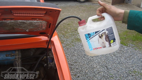

Jediné foto z průbehu testu

Můj nový poznatek jsem ihned konzultoval s Noufem a ten po se po několika nedomyšlených verzích plánu na vyzkoušení paliva rozhodl, že jej prostě v olomouci u Hornbachu koupí, doveze a vyzkoušíme jej. Dohodli jsme se na jednu hodinu, Nouf tu v jednu opravdu byl a tak jsme mohli začít testovat. Prvním testovacím vozidlem se měl stát můj Favorit 1.3 bmm, bohužel se nám ani po urputném hodinovém boji s všemožnýmy trubičkami nepodařilo domluvit s čerpadlem a benzín z vozu vypustit. V důsledkku tohoto marného boje s řidící jednotkou, která nechtěla pustit čerpadlo, aby nám vysálo benzín z nádrže a my měli " čistou hrací plochu" jsme zvolili jiný testovací vůz a to Noufova oranžovočrného sporáka.
Teď již k vlastnímu tesu. Náš plán byl vyzkoušet palivo Ethanol E85 a různé jeho směsi s benzínem, odpojili jsme palivovou nádrž a místo ní jsme připojilijen malý třílitrový kanystřík okdvody do ostřikovačů, abychom hohli jednoduše měnit směsi paliva. Pokaždé jsme namýchali 0,5l směsi a tu jsme jeli vyzkoušet. Noufovi jsem řekl ať paliva hodnotí po výkonové stráncea to na stupnici 1 - 10, kde je 10 největší trhák a 1 jako želva. Obyčejný benzín Natural 95 byl na této stupnici číslo 5 a LPG čislo 4.
