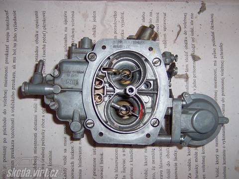

Dneska jsem mimo jiné vyzkoušel i sytič za tepla, nejdřív otáčky o 500 klesly a pak vzrostly až na 3000. Musí to nutně znamenat křivý víko? Kdyby bylo víko křivý, tak se srovná/vymění jen to a nebo bude hnutej i ten spodek?

-> peti: ano. Lenze veko vyrovnas a fucat to (mozno) bude dalej. Ja som veko mal vyrovnane a fucalo tade, 2tesnenia to vyriesili

-> mishom: ale to musi byt potom chyba prehnuteho veka nie ?

strekni tam kde je ta cervena machula daku tekutinu
. Potlac membranu a ak sa tam objavia bublinky je to netesne.
. Potlac membranu a ak sa tam objavia bublinky je to netesne.11:25:13

Jestli jsem všemožné návody správně pochopil, tak se ale klapky při čištění nedemontují. Můžeš nějak přesněji vysvětlit onu kontrolu těsnosti ovládání 2. komory?

spodnu prirubu netreba nutne brusit da sa vyrovnat vo zveraku ked sa vyklepnu rozprasovace
inak daj pozor na tesnost ovladania 2komory ked streknes trochu wd alebo dacoho na spoj medzi telom a vekom v druhej komore a stlacis membranu pravdepodobne tam budu bublinky. a je dost problem povolit srobiki na klapkach tak aby sa neznicili

-> palinator: kdepak, se posadí na stolici s podtlakem nebo čim a tam zkusí jestli přes zavřený klapky něco prochází..... pokud jo a hodně tak je to špatně, jsou zborcený kanály - šišatý a karbec můžeš zrecyklovat
já takhle zahodil mnou repáslej a krásnej 130 karbec z mýho auta, prostě když je někdo debil a karbec utahuje na krev tak pak to tak dopadá.

Zkontrolovat těsnost - to se dělá jak? Jako ventily? Že se nalije kapalina a uvidí se, jestli protýká?
S výměnou všech spotřebních věcí počítám, pomalu sháním díly.
A mechanika blokování 2.stupně se také nějak kontroluje? Jestli chodí hladce a nezasekává se...

hlavně srovnat přírubu a nechat zkontrolovat těsnost klapek... pokud těsní a klapky choděj hladce tak pak pokračovat výměnou těsnění, obou membrán, všech O kroužků, vyčištění a srovnání víka pokud je prohnuté.

s dajakymy upravami skusenosti nemam, iba repas , treba dat pozor na rovinnost spodnej priruby a veka karbecu, spodok treb zabrusit do rovna a vrch vyrovnat , klapky musia chodit lahko ale nesmie byt velka vola na nich, hladina sa nastavuje na 20 +-1 mm , kanaliky musia byt ciste a priechodne tak ako aj trysky, taktiez vymnit vsetky tesnenia a O kruzky popripadne membrany ak su KO

Až budu dělat repasi SEDRa ve stodvacítce "89, tak na co si dát nejvíce pozor? Jsou v karburátoru nějaká mazací místa? Třeba kolem klapek, ovládání 2. stupně karburátoru nebo akcelerační pumpičky?
Dále pak : vyplatí se dělat nějakou drobnou úpravičku? Četl jsem, že někdo manipuluje s pružinkami podtlakového ovládání 2.stupně, o leštění kanálů, atp. Kolik je pak osvědčená hodnota hladiny paliva pod úrovní víka karburátoru? Měření soustavou "půllitr-víko". ..
