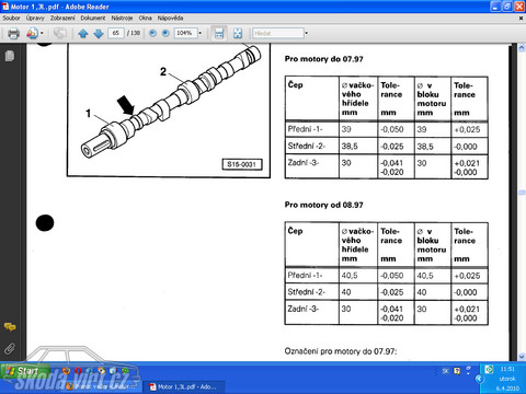

Schejby
No já jsem to potřeboval jen na to že mám doma hodně dobrou a drahou vačku byla ve favoritu skoro nejetá,tak jestli se ji mužu dát do motoru protože se budu vracet k pětikanálu.

-> Schejby: ak budeš ešte niečo chcieť pýtaj sa

Schejby
Všem děkuji
-> suri: Tobě především přesně to jsem potřeboval,mám to někde v počítači,ale je toho tolik že jsem to nemohl najít
Dík!
Dík!
11:54:10
06.04.2010
06.04.2010
-> Schejby: áno motory 100-felícia -7/97 má vačka malé uloženie , od 8/97 hore má uloženie veľké a súčasne má kľukový hriadeľ pri rozvodoch s priemerom 30mm namiesto 32mm ako ostatné motory , existujú aj vačky továrenské u večším uložením ale iným ako má felícia ak bude záujem môžem zistiť aj presné čísla

-> Schejby: Favorit je stejnej

Evž@
-> Schejby: má...až novější feldy měli velké uložení

Schejby
Nemůžu si vzpomenout jestli má favorit shodné uložení vačky s motorem ze 120.Je to taková blbost,ale nikde to nemůžu nalízt a moje děravá hlava to někde vytratila.Za pomoc díky
