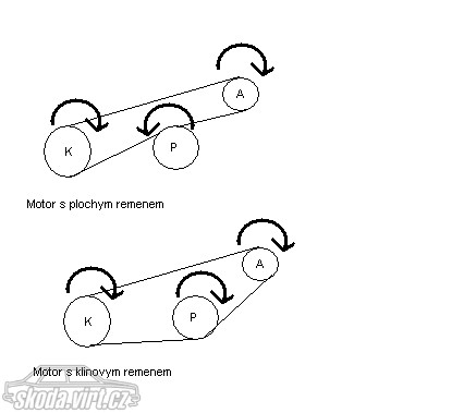

-> Czert: Jo a teď koukám na ten tvůj nákres, tak první obrázek je zapojení plochýho řemenu, ale P není pumpa ale napínací kladka a druhej obrázek je zapojení klíňáku. Jestli jsem to teda dobře pochopil tak je to jeden motor. Kua jdu se na to kouknout...

Kloggie
Já mám na 1.6 GII řemeny taky dva, ale zapojený jinak.
Plochej je klika a kolo nahoře u hlavy (vačka?) s tim že je tam napínací kladka a klíňák je - klika, altík, voda. Na 1.8 GII automat se servořízením, byl ještě druhej klíňák a ten byl klika, servo. Co vim, tak GII s klimou moc nebylo, ale když už, tak se zapojovala na ten k servu, ale to nevim.

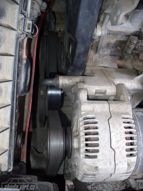

22:21:01
01.04.2010
01.04.2010
Jestli z toho neco vyctes, tak takhle to mam ja. Mam tam dva remeny - jedne klinovej a druhej drazkovej. Drazkovej je - klika, altik, klima. A klinovej je klika, servo, voda. Tedy alespon myslim. Dam sem fotku, ale nevim jestli z toho bude neco videt - asi spis ne.

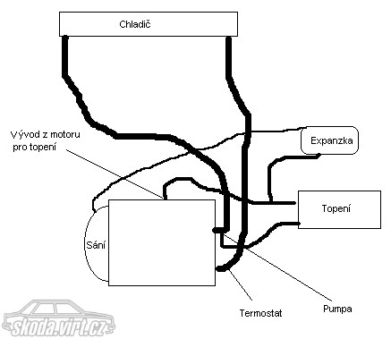

Czert
Schema je dost narychlo,snad se v tom vyznate...

ferrari
-> Czert: však sem hoď schému, ako to máš, možno dakto nájde chybu...

Czert
-> Pavel P..: Vzduch tam neni... Tohle ma termostat dole,takze jako prepad do expanzky jsem zapojil predehrev sani...
