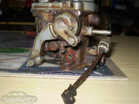

packa
Mě ta zátky taky vypadla, tak jsem jí tam naklepnul zpátky a zamjznul barvou a od té doby nevypadla.
18:48:07
29.03.2010
Toňas
udelam teda zavit s tesnenim a budeto, dik ;)
18:24:00
29.03.2010
4dams
unava materialu:D ale nie, neviem... neries
18:06:03
29.03.2010
Toňas
vono to tak dopadne, ale nechapu jak to mohlo vypadnout?
18:03:59
29.03.2010
4dams
urob tam 5-6 zavit a daj tam nejaky kratky srob;)
17:35:03
29.03.2010
Toňas
takže mě někdy vypadla, a nevíš čím to zadělat?
17:12:36
29.03.2010
4dams
ja mam doma 3 karburatory zo škody 100, a vsetky tam maju mosadznu blombu...
15:03:52
29.03.2010
Toňas
Zdravim, sundal jsem na šrotišti ze stovky tedle karbec a nejdemi do palice proč je tam ta díra co je v kolečku. Koukal jsem na ten svůj co mam na autě a ten to má zalepený asi nějakym tmelem. Kčemu to tam jinak je? Popř. jak a čím tu díru zadělat? Dík
