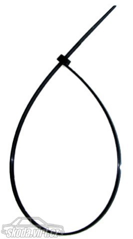

-> James1991: uhnívá držák vejfuku ?
já tu gumu stáhnul stahovací páskou taky mi přišlo že je to nějak níž než by mělo :-D
