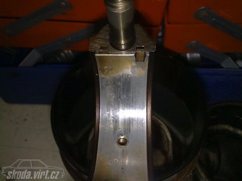

venni
-> DuriQ: to jsem zatim nezjišťoval,ale musí to jít udělat,vždyť na tej šálce není nic složitýho.Jinak už mam feldí ojnice upnutý ve frézce a večer je vezu dorovnat na magnetku.Felda ojnice se musí zůžit o 1,5mm na každé straně aby sedla na fabia kliku.Akorád oko nahoře na ojnici je širší než na fabii,ale do pístu se vleze takže to necham být.

DuriQ
venni foto z 20:39:03 29.03.2010 je ojnica z fabie teda lozisko a ojnica z fabky :)
co sa tyka lozisk na kluku tam nieje ziaden problem pouzit ich z fava-feldy zamky pekne sedia, jediny problem je vyriesit elegantne ojnicne loziska :( co u vas stoji vyroba zakazkovych lozisk ?

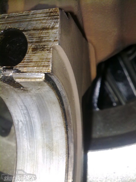

Kurňa co já v tom mám za ojnice?zámek vyseklej stejně jako má -> DuriQ 29.03.10 20:39:03: tady a ten čep mam 20mm ?????Válí se mi tady 4 přebytečný ojnice z feldy.Takže felda a fabie ojnice je dýlkově stejná?To by šlo přehodit jen ojnice ne?
zase edit,feldí ojnice je širší,leda ji zůžit na frézce.

Tak a jsem namydlenej.Hlavní ložiska na klice mi přebrousily a ty sedí ok (felda blok,fabia klika,felda šály) Ale naivně jsem si myslel že tam jsou ojnice z felicie (ojniční čep 20) nechal udělat výbrus na favo feldu i na ojničních a když to přivezu domu došlo mi jakej jsem vocas.Mam tam ojnice z fabie a tudíž nepasuje již dole zmiňovaný zámek ani průměr
-> elbacil: jak jsi upravil tu šálku?obrobit na frézce by šla,ale jak se taková křehká věc upíná?
ALL: máte někdo zkušenosti s upravou ojnic?Jsem pekelně v piči...

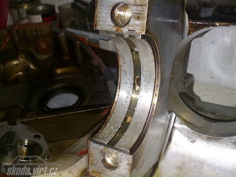

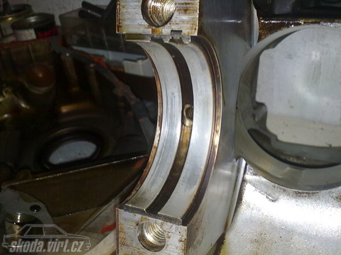

-> DuriQ: pokud má Fabie pod šálkou žlábek, tak dovrtat, jinak je to zbytečný
11:26:59
31.03.2010
31.03.2010
-> DuriQ: já bych dovrtal

mam este dotaz k tym klukovym loziskam, tesima ze tam sadnu uplne krasne :)
ten dotaz znie odporucate mi dovrtat na favo loziskach diery ako to ma fabka alebo to bude uplne stacit s tou jednou dierou ?
jop tie loziska to maju za sebou tie som mal len na pruuf :)

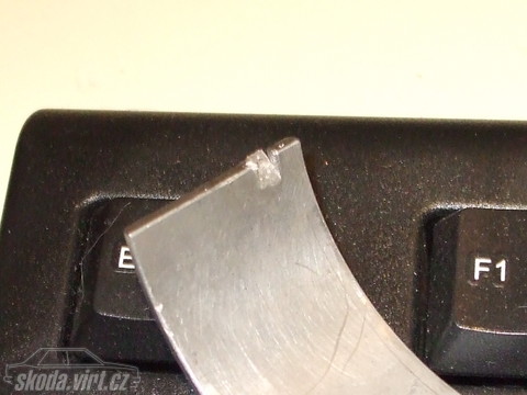

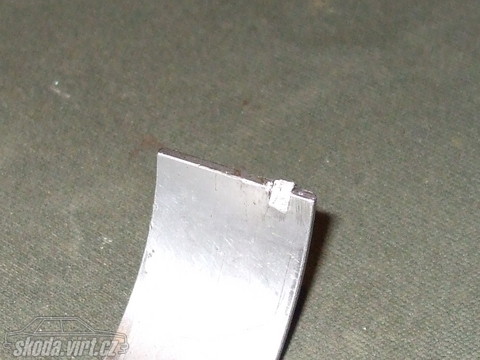

-> elbacil: a to je jako narovnanej zamek u feldovy salky a seknutej o kus dal uprostred tak jak ma fabie? poloz jeste tu salku na ojnici a udelej fotku.. a omer me kraje zprava a zleva.. dekuji

-> elbacil: zdá se mi to nebo to máš křivě ? mylim konec zámku nejni rovnoběžnej s okrajem šály

elbacil
tretia strana
20:49:47
30.03.2010
30.03.2010
elbacil
druhá strana

-> 4dams: nedá se

-> Saky: dneska som rýchlo spravil jednu šálku z jednej aj druhej strany

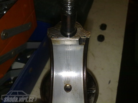

DuriQ
chcem sa este spytat ohladom upravy tych ojnic
favo ojnica je siroka 24mm lozisko 22mm na lozisku 18mm k zamku 4mm zamok
fabia ojnica je siroka 22mm lozisko 20mm na lozisku 15mm k zamku 3mm zamok 2mm od zamku :)
ak by som chcel dostat favo resp.felda lozisko do fabiovej ojnice a ak by som ho chcel dostat na stred tak mi to vychadza, ze by som musel na fabiovej ojnici dofrezovat 2mm po okraj ojnice, cim mi vznikne 1mm vola v zamku :( alebo sa mylim ? v niecom ?

DuriQ
rozdiel v ojniciach, v lavo favo, v pravo fabia
sranda ze na fave su sirsie loziska :)

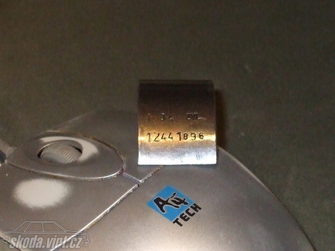

jarda.u1
-> Jarda/felda: ano

hodim to sem : kroužky pro feldu a fábku sou stejný ?
