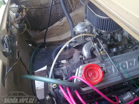

a elegantně vyřešeno odvětrání klikovky... aspoň mi nebude reznout nosník
19:09:57
28.03.2010
28.03.2010
tak namontováno

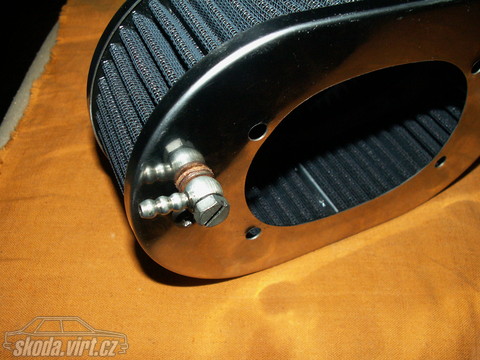

-> Pavel P..: Uvnitř máš fíbr a klasickou matičku, ne? Jednoduché a škovné.
16:08:45
28.03.2010
28.03.2010
já to vyřešil takto
je to přípojka podtlaku ze SEDRu

-> CpEaRjHaY-průserář: normálně si sežeň starej šroubovací ventilek, provrtej ten spodek filtru a dej ho tam a připoj hadičku... já to asi taky tak udělám a vývod z víka svedu hadicí do flašky.

-> CpEaRjHaY-průserář: ne ja tam asi 6šroub provrtanej a zespoda staženej matičkou
