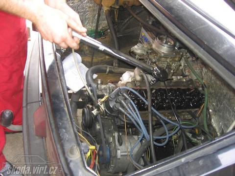

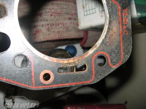

vymeneno .. fouklo to na 4tym valci....po vymene sem to projel .. teplota se drzela v optimu, potom sem se projel sviznejsi jizdou , a porad ok...ale spinac este nesepl..

dneska jen pritahl...

-> 105: vymenil si to tesnenie ci si to len pretiahol? pretoze ak to raz zavarilo tak tesnenie treba na 99% nove

toz sem to dotahl.. teda povoleny jak svin
uvidime jak se to bude chovat .....

-> 105: pockaj ty si nepretiahol hlavu po par km? 2000 uz vecsinou byva moc, kamos to robi po 200-500 a potom znova po 200-500. ak uz to raz zacalo varit ta bude fuknute tesnenie, hlavu dolu vymenit tesnenie, zmerat presahy a spravne utiahnut hlavu, po 500km znovu a potom po 500 este raz. pokial je hlava OK tak to varit nebude. s kamosom sme jeho 130 zavarili X krat do sucha a hlava je v poriadku kedze po vymene chladica uz to neuvaril
