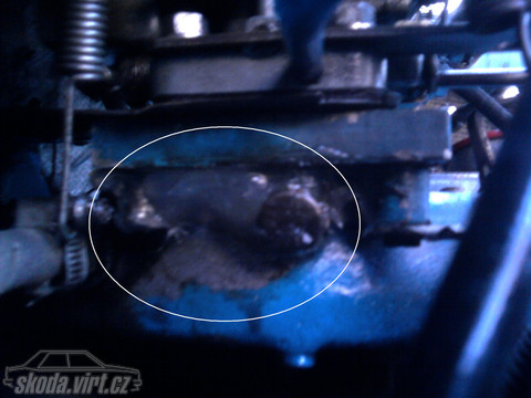

Do toho jsem vůbec nevrtal,motor před tím šlapal dobře,ale zjistil jsem,že mě to někde přisává falešný vzduch,to místo bylo zapatlané silikonem,který s toho vypadl,tak jsem to zkusil znovu zapatlat a zítra uvidím.Místo bylo černé a taky to tam střílelo.Může to být tím?

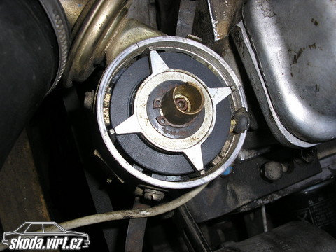

Jo palec jsem dával také druhý a víčko vypadá dobře

palec v rozdělovači a víčko je OK?
