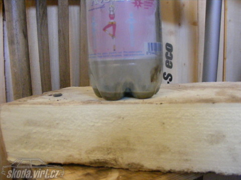

Majklsto
voda mizí ale velmi pomaly, v oleji neni podla toho čo som kukal na risku
tak motor nedokázal pochopit zvýšenie KP a ostú vačku a to som sa s tým tolko sral
tak zase budem musiet poskladat nieco nové a asi použijem viacej nových dielov
na tomto som iba vymenil hlavné ložiská a zjavne to nestačí
výmena krúžkov by to nezachránila? alebo sa to neoplatí

-> Majklsto: Co to ještě má za hnusnou barvu? Voda ti nemizí?

-> Majklsto: ohladom tej flasky ... v mojom motore od septembra do 13 decembra sa nazbieralo tristvrte litra tej sračky

Kapřík
-> Majklsto: pěkně ti to fučí
Normální to není...motor je KO
Normální to není...motor je KO17:25:03

Majklsto
je normálne aby sa mi z hadice odvetrania nazbieralo tolkoto sajrajtu za 15km jazdy?
je to pol litrová flaška
