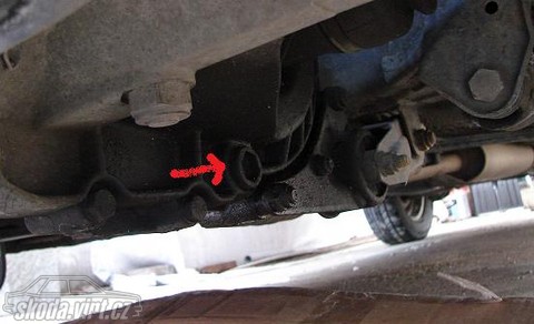

rozměr výpustního šroubu u převodovky

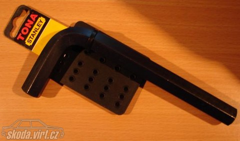

18:44:01
15.03.2010
vedec
dekuji vsem i tem kteri neodpovedeli je to imbus cislo 17 pokud by to nekdo potreboval vedet jako ja dnes 3
zvětšit rozměr výpustního šroubu u převodovky - obrázek od vedec vložen 15.03.2010 18:44:01

11:55:24
15.03.2010
vedec
ciste nahodou nevite nekdo jak velkej na tohle poridit imbus ? nebo cim to povolujete...je to vypustni sroub prevodovky u feldy r.v.99
zvětšit rozměr výpustního šroubu u převodovky - obrázek od vedec vložen 15.03.2010 11:55:24
