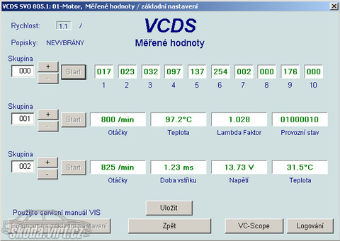

-> Kuladmin: jj a ta teplota mě nijak nepřekvapuje.. já když to měřil na dílně, tak jsem tam měl taky něco přes 30°
jinak se zeptám, co znamenaj ty hodnoty uplně nahoře? (skupina 000)
to nevím
to nevím

-> Tommyk: Todle je priklad to je moje auto mereno na parkovisti po jizde a ve stinu bylo 31,5 st jak vidis
a s troskou seslapnutyho plynu.

-> Kuladmin: ale tak jsou hodnoty v pořádku, ne? akorát to teda trošku víc hřeje

Dle meho to je ta lambda co znamena ze to na diagnostice nic nenaslo? Jen jako zavady? Ona se muze chovat jako ok ale davat nesmylsny informace pro RJ takze nechce hledat jen v seznamu zavad ale koukat pri nastartovanym ohratym motoru na jednotlive udaje. Viz treba takto:
