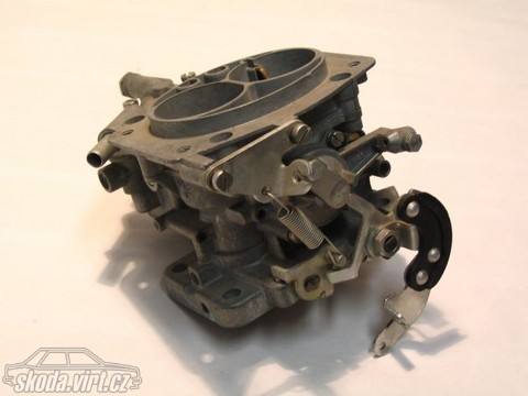

Ratoo
-> tami: né li lehčí než jednoduchá, nic na tom neni z warťase vytahneš osičku 2.klapky dáš do svýho, vyměníš ufo na svym za ten držák pružiny a ještě vyměníš tu packu na 1.klapce za tu z varťase, a myslim že budeš muset uříznout tu spodní packu co jakoby vrací 2.klapku, táhlo na plyn ponecháš svoje4

tady je, warťas karbec

Ratoo
Jestli se na warťasy dávaly 1 komoráky nevim, ale co jsem viděl na šroťáku tak na všech byly 2 komoráky jikov sedr s difuzorama 23/23 bez podtlaku a bez el.mag.odpojovače a má jiný otryskování jinak je uplně ten samej jako škodováckej.

Ratoo
nejlepší by bylo kdybys sehnal karbič z warťase a vyoperoval z něj mechanický ovládání 2.st. mám to na autě a super, i na sériovce to šlapalo perfektně.

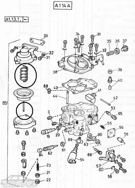

Petr Urban
Na mirne upraveném motoře se mi stávalo že se nestíhal ve vysokých otáčkách vracet druhý stupen, a to bylo díky tomu, že jsem měl vyhozenou vnitřní pružinu a pružinku označenou na obrázku 23 jsem měl dvě za sebou,takže už tam nezbývalo téměř žádné místo k nějakému pružení, která tam má své opodstatnění. I když je tam od první stupně ta zarážka co by to měla vrátit okamžitě, asi nedokázala v otáčkách překonat rychle tu sílu podtlaku, takže při přeřazování to ještě vylětělo do otáček, problém vyřešen tím že jsem tu pružinku 23 nechal jen jednu, takle se okmažitě vrátí klapka druhého stupně na své místo a podtlak se vrátí za okmažik vlivem té pružinky 23. Tento problém sem ale se stejnými upravami na seriovém motoře neměl. To já jen kdyby se někdo potýkal s podobným problémem s rychlým nevracením plynu.

tami
Takže tam dám dvě,asi to bude lepší tlačit,a tu zakroužkovanou horní tam nechat?

07.03.2010
-> tami: nn, 23 je oznaceni pruzinky na tom obrazku

tami
Myslíš nad a pod membránu?A 23 je délka pružiny v mm?

07.03.2010
-> tami: pruzinky 23 muzes dat 2

Vrba
-> tami: Co se týče rychlejšího nástupu 2. stupně,tak bohatě stačí vyhodit tu velkou pružinu,co je v tělese podtlaku (vyzkoušeno,dostačující). No a natryskování vždycky záleží od požadavků motoru.Pokud to není nutné z hlediska chodu motoru,tak tím jen zbytečně zvýšíš spotřebu.

tami
Zdar virťáci,v jedné knize jem se dočetl,že je možné upravit podtlak karburátoru,tak aby se rychlej otvírala druhá komra, a to tím,že se vymění pružina a druhá se přidá dole,má někdo stím nějaké zkušenosti?Jaké pružiny použít a jak?Mám pocit,že při prudkém sešlápnutí plynu je tam velká prodleva v nástupu druhého stupně.Mám Š 130 s favo motorem a SEDR 3223.Dále by mne zajímalo,zda je dobré provést přetryskování I. 115/210 na 120/210 a II. 135/160 na 145/140,bude to lepší?Díky za Vaše podmětné zkušenosti.
