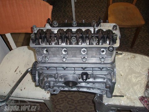

jak poznat hlavu Fel

-> sikula: a stále to môže byť 135

sikula
tak to je v pořádku,mám vintily 7dřík a kuželové pružiny,děkuji klucí škodě zdar

jerzy
-> Vrba: no já spíš odpovídal na to, co bude obnášet přehození těch hlav. jinak ano, máš recht
potom ještě MPI hlavy mají 7mm dříky ventilů a jednu kuželovou pružinu na ventilu.

Vrba
-> jerzy: 50kw má větší kanály a je vhodnější k úpravám

jerzy
-> sikula: jsou záměnné bez problémů.

sikula
děkuji,já veděl že někdo poradí,se zeptám je tam ještě nějaký rozdíl?potřebuji použít na motor 50kw hlavu a jestli tu co mám je 40kw tak co to bude obnášet duji

Ratoo
50Kw nemá zakroužkovanej výlisek

sikula
1,3Mpi 50Kw od 40kw děkuji
