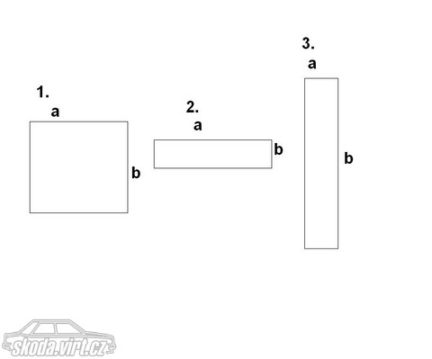

-> MATTESS: Zajimave,me na vsech skolach ucili ze je to tak jak jsem psal nize. Dokonce jsem nasel i stredoskolskou ucebnici pro automechaniky:
Kratkozdvihove 2. -podctvercove- zdvih pistu je mensi nez jeho prumer.
Dlouhozdvihove 3. -nadctvercove- zdvih pistu je vetci nez jeho prumer.
a-vrtani
b-zdvih
Jako ty chces verit nejaky anglickym strankam? Sak tam vsichni jezdi na opacne strane silnice
a-vrtani
b-zdvih
