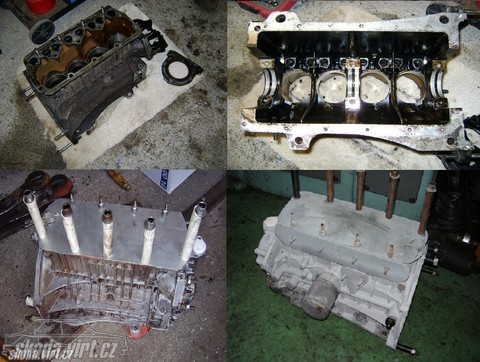

-> gabo000000: pokud máš dobře zadělaný utěsněný otvory v bloku dáse to i tryskáním ocelovými kuličkami na otáčecím stole A TO JE už nebezpečné a i přes to blok vydžel a byl to čistý hliník září leskem...u piskování je spíš zašedlý a matný. Jinak piskuji bloky a převodovky normálně nikdy to nic neudělalo. Můj motor mám s 5q otryskaný a ani jedné věci se nic nestalo. ...a to bych na tom místě toho bloku zrovna nechtěl být, když se ty rotační vrhací kartáče roztočily
www.skoda-olomouc.net/ind
ex_dt.php?action=305... vyfocený blok, prsa a vana ->vše otryskané ! žádné piskování.
ex_dt.php?action=305... vyfocený blok, prsa a vana ->vše otryskané ! žádné piskování.13:12:12
