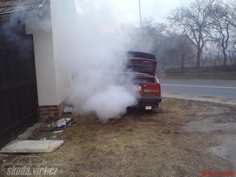

po výměně těsnění to vypadalo takhle.....už si sehnal jinou hlavu,projistotu se dala srovnat a zabrousit ventily....teď už se čeká jen na počasí

-> myschaak AZNP K.Hora: Jestli to netěsní voda-olej,tak to poznáš nejjednodušej tak,že se mrkneš na víčko oleje.Když na něm bude i po prohratí motoru bílá emulze,tak seš jasnej,....

tak jsem dneska mluvil s majitelem,on už s kouřivým motrorem chvíli jezdil,říkal že se sytičem že prej to jinak nechtělo jet ale teplota mu držela,auto nevařilo...uvařil to až později....každopádně myslim že ta hlava,kdyby vložka tak by to vařilo hned,to saný u pokroucený hlavy ne?jen ta prasklina mi to vysvětluje,....jinak voda se nějak extra neztrácí,měl jsem to teda natočený asi pět minut a včera 15min včetně 1km projížďky....voda v expance více méně jako před startem,bez sytiče bez výkonu,start až na několikátý,chyne chcpíne....zůstala běžet až tak po osmý....

-> myschaak AZNP K.Hora: nechci te strasit,ale pokud to kouri i teply a neni z toho citit olej ale voda,tak je nejspis prdla ta hlava.

-> myschaak AZNP K.Hora: pokud by sla voda do valce,tak bys mel z vyfuku citit smrad po nemrzce (pokud jsi ji teda nalil do chlazeni).Jeden motor se mi taky takhle choval,byla praskla hlava.

dneska jsem dodělal těsnění pod hlavou na 125L a natočil jsem jí,hulila jak kráva tak si říkám že to bude voda ve výfuku bo byl plnej válec...pak jsem to byl projet a hulí pořád celkem dost,co se mi ještě zdálo že lítali jiskry z výfuku...co to může bejt,naprasklá hlava? nevim jak se to auto chovalo předtím,s majitelem budu mluvit zítra ale nějak se mi to nezdá...
