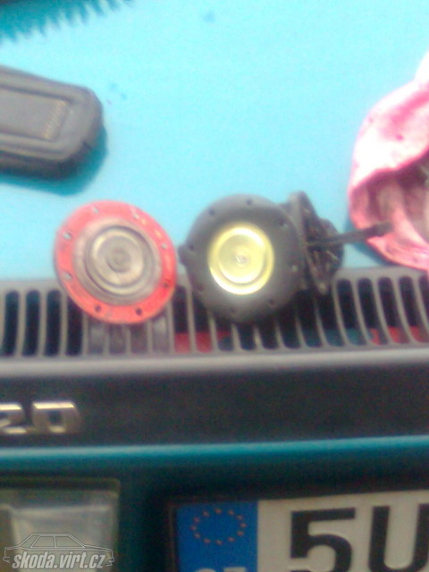

Marecek-16
a to ako po tej výmene už nebude cítiť olej za benzínom bo som mislel žer mám vodu v oleji ale asi to bol benzín

Strašlivý Píďa (aka PeťaKlíč)
radši kup novou membránu za 80 korun

Marecek-16
no tak idem shánať tu ac pumpu

mishom
-> Marecek-16: je to z benzinovej pumpy

Marecek-16
takže v karburatoru tak to som teda velmi netrafil
tak to sa mám aspoň s čím hrať vimením celí karburator nech to šlape

Marecek-16
tak som si mislel že je to asi jedno v akom motore to je

Marecek-16
tak to som fakt ešter nevidel kde to je neni to nahodou v acpume ?
ale to fakt iba tipujem

Marecek-16
tak je tam 120tkovej motor a neviem prečo mi smrdi olej za benzinom
18:03:28
26.02.2010
26.02.2010
Borin - Král tuzerů
pokud v tý 120ce, co máš napsanou v ID kartě, tak to bude tím, že ti odešla membrána v palivový pumpě a z ní ti chčije benzín do oleje...
