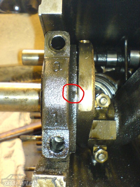

-> Tom.t: vyriesil4 teraz to uz aj prstom potočim....v prvom rade som vybral motor von aby som vylucil tu moznost ze je chyba v prevodovke a ked som ho mal vonku tak som tocil a stale tazko, tak som dal dole vanu, veko rozvodov, hlavu a skontroloval som to a vsetko OK aj kruzok8 tak som to znova zalozil vsetko ako ma byt a ide to bez problemov1

tady to vyskakne a je to
zvětšit ide potocit ale velmi tazko - obrázek od Klubko_ vložen 24.02.2010 20:15:39

a vcera jsi nemel dotazenou remenici na klice a dneska kdyz jsi ji dotahl, tak nejde otacet klilou ze? To bude vyskocenej axialni krouzek na lozisku u remenice.

DJFrndzalica
Zdravim virtaci, mam v mojej Š 120 M-ko motor z fava po kompletnej GO, dnes ked som chcel nastavit volu ventilov a potreboval som potocit klukou tak potocit sice slo ale velmi tazko, starter by mi to na 100% nepretocil....Zahadou pre mna je ze vcera aj predtym sa dalo tocit bez problemov uplne lahko a dnes toto8 sviecky som samozrejme vymontoval....a motor este nebezal, uz ho staci len nastavit ale kedze mi ide tazko tocit tak som dnes nemohol nic spravit10
