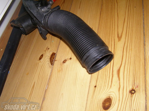

-> El_Burro: no a odkuds myslel, že se tam jinudy dostává, než odvětránim klikovky? Přesto aby tam lítal olej (a ten motor neni v motorce :))) tak potřebuješ slušnej přetlak (neberu v potaz závodní motor, kde se je motor držen většinu provozu ve vysokejch), kterej obvykle zajišťuje nevalný stav kroužků.
Takže v tomhle případě asi můžeš použít jakejkoli ,,sportovní filtr,, a prát ho třeba v Perwolu a impregnovat olejem na fritování ;).

Ten olej tam enjspíš lítá tou menší hadicí která vede zřejmě z klikové skříně

El_Burro
tady foto

El_Burro
Zdravím zajímalo by mě jestli je normální že pokáždé když sundám tuto hadici která vede od vzduchového filtru mám v ní olej.Chci tam dát sportovní filtr a to pro něj asi nebude dobré ten olej,čím tomu zabráním aby tam tne olej už nebyl?Jo a ještě v čem je nejlepší prát sportovní filtry?
