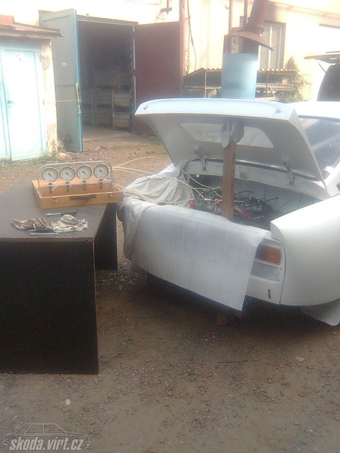

Wena
No je to supr vydíš všechny válce najednou.

-> Wena: to asi bude fungovat o něco líp

Wena
My ladíme takovejma synchrotestama
