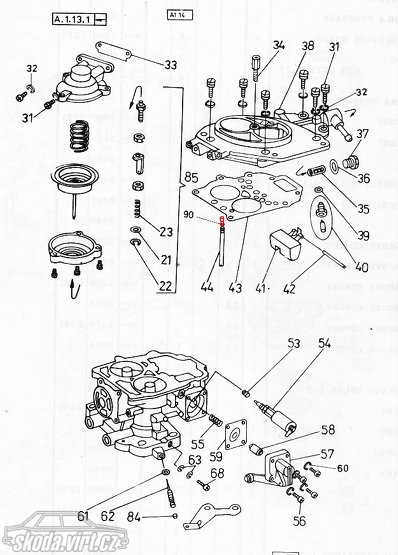

-> mishom: mas pravdu aj ja som to uz nasiel v katalogu , tak som zase daco priucil, ale mali to uz len uplne posledne A32 EDSR tak preto mozno som sa stym nestretol

-> peti: no na tomto nacrte tlmitko je. ale ked som ten karbec rozobral tak tam nebolo.. 32 EDSR a A32 EDSR maju inak rieseny sitic (nejaka tryska je tam rusena alebo tak nejak nebude to zavisiet od toho? (sorry za pouzitie niekoho nacrtu)

-> ferrari: podla mna nebolo ani v jednom, jednak som to nikdy nevidel, v ziadnej literature/ tabulke osadzovacich kodnôt sa neuvadza a ani na ziadnom nacrte EDSR neni narozdiel od SEDR, apodla mna ten ventil co bol v prvych karbecoch bol na regulvanie bohatosti podla podltaku

Ja si myslím, že to tlmítko v EDSR bolo, ale nie v úplne prvých modeloch (tie mali tlmený prietok piestikom, ktorý bol pod víkom...
No to je ale jedno, ni eje problém vyskúšať bez tlmítka a s tlmítkom, že ano

podla mna v ziadnom EDSR nebolo tlmitko original, ak tam je tak je tam uz pridané

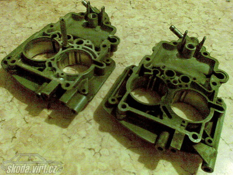

-> Ultim: Takže stačí aby sedělo a jde to?

-> Ultim: to sedí

-> stepan: Vem si stare tesneni a podivej se jak ti sedi na tom novem. Popr. zda ti nezakryva nejake otvory.

první je 120ls 81-82, druhej 120l 76-79

Můžu dát na karburátor A32 EDSR 443751294000RM víko 32 EDSR 443751319800NH?
