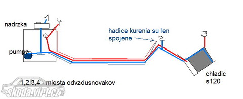

V místě 2 potřebuješ ještě odvzdušňovák na červený větvi.

taky jsem to dlouho na stovce s náporákem nemohl odvzdušnit pak jsem najel na nájezdy (cca 30cm vysoké, motorem nahoru) a v poho :-) strašná cipovina ale funguje

Lukky_sk
zdravim, na erko som dal naporak, je umiestneny nasikmo v priestore kde bola palivova nadrz, hadice k nemu vedu tunelom, ponad napravu a v kufri sa rozdeluju.
na chladiacej sustave su uz dokopi 4 odvzdusnovaky - 1 nadrzka, 2 - vetva smer chladic-motor v najvyssom bode; 3-seriovy dovzdusnovak na chladici š120, 4 je na vystupe horucej vody z hlavy- druhe najvyssie miesto v motorovom priestore popri nadrzke. prikladam aj strucny nakres .
Problem je v tom ze to bude asi zavzdusnene lebo to varíme a chladic je studeny. termostat tam nieje, tesnenie je ok, nadrzka je otvorena, a ja uz fakt si neviem dat rady :( hadice od kurenia su teple normalne, ale ku chladicu ani za svet
