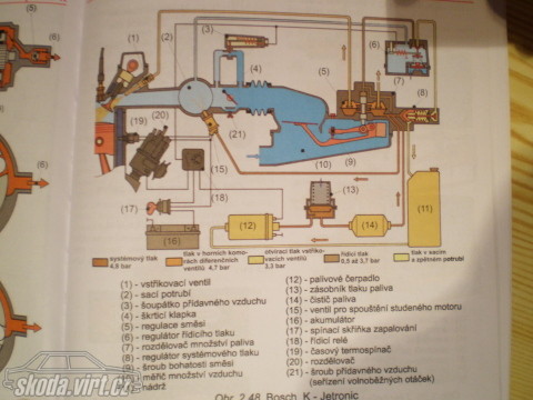

Tommyk
tady máš schéma
uloz.to/3933152/p3090006. jpg

Tommyk
-> gabo000000: je to mechanický vstřikování s nepřetržitým vstřikováním paliva.
je to uplně to nejprimitivnější vstřikování... i "váhu" vzduchu to měří mechanicky přes páku..

BeBe
kugelfischer je mechanicke vstrekovacie cerpadlo odvodene od ropakov,tak ako pises,.....K-Jetronic je mechanicky system vstrekovania tu mas nieco
www.diagnostic-assistance .co.uk/mech_inj.htm
a kugelfisher
www.bmw2002faq.com/conten t/.../32
proste ten k
kugelfisher je kompaktne benzinove vstrekovacie cerpadlo take all in one,ten jettronic je system ktory sa sklada z viacerych komponentov....
a kugelfisher
proste ten k

hned nazaciatok sa chcem ospravedlnit ze pouzijem fotku tunera2 ale velmi ma zaujala...nechapem teraz vôbec co znamena pojem k-jetronic
tuner2.rajce.idnes.cz/Sra z_Ford_Capri_v_Madarsku_-_ kemp_Europa_Balaton
mne bolo povedane ze napriklad 2kove golfi GTicka maju K-jetronic ale to sa na toto vôbbec nepodoba...kde je pravada?
