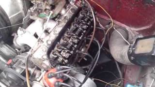

-> poldy: Z toho videa soudim že buďto máš blbě kabely nebo předstih uplně mimo (dělovky do sání je mam pocit velkej). Zapoj kabely tak jak maj bejt (první je označenej na rozdělovači nebo podle ventilu na čtvrtym ve střihu doufam (kdyžtak mě opravte)) a pak podle pořadí 1-3-4-2. Ale ten předstih napiš.

-> poldy: Tak máš pootočený rozdělovač

Tak chlapi dneska som to pozeral,dal som dole viko ventilov a voditko sacieho ventilu na 4 .valci bolo vyskocene ,tak som spravil ,nastavil ventily a zlozil do kopy.
Nastartoval som a ono to slo na dva valce
nechapem tomu uz ani treti nejde.
Uz bola tma tak nemozem to znovu rozobrat ,poradte co tomu moze byt ?
Moze to rozdelovac alebo inducka ? ,lebo ked chytim VN kabel z inducky tak ma skope.
nechapem tomu uz ani treti nejde.Uz bola tma tak nemozem to znovu rozobrat ,poradte co tomu moze byt ?

poldy
Ventily som este nekontroloval ale nieco aj klepe v tom motore ,mozno to budu tie ventily
A nemôze to byt prasknutym tesnenim pod hlavou ? lebo predtym bola zamrznuta voda v motore ci ho nemohlo roztrhnut ?
To kilo som kupil pred tyzdnom a chlapik co mi ho predaval hovoril ze motor ide krasne a podla tacho by mal mat 82150 km najazdene tak ,potom ale zamrzla voda tak neviem ci to mohlo byt tym alebo ma ojebal

Ventily a vule ok? Jinak motor po smrti.

bacha to ze kdyz svicka dava jiskru venk uneznamena ze ji dava i pod tlakem!!
Sksu jinou jine kabely vicko, A Pokud anio to nepomuze ta kby chtelo zmerit tlak ve valci.
A mozna napis co je to za motor.

poldy
Mam tento problem:
Motor startuje na prvy sup za studena aj za tepla ,volnobeh drzi krasne ale v kuse ide na 3 valce (4. nepali) aj ked sa zohreje na necelych 70 stupnov ,lebo na viac sa mi ho nepodarilo zohriat
sviecka iskru dava ale neodpali ho ,co to moze robit ?
