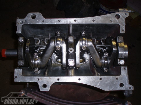

a pokope....olala
09:57:44
07.02.2010
07.02.2010

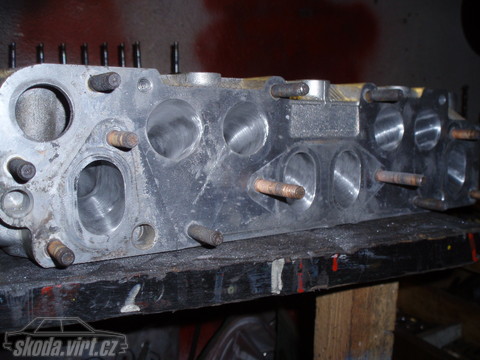

hlava
09:55:27
07.02.2010
07.02.2010
to je spodok...zaroven aj foto pre mlhosa ktory si mysli ze som odlahcerne ojnice ani nevidel

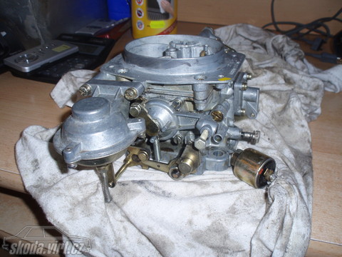

-> ferrari: karbik
