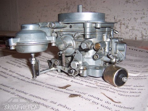

-> jarda.u1: jak je libo...

jarda.u1
-> Pavel P..: Naco by ho vyhazoval?Staci tam privezt plus ze zapalovaci civky,kontakt c.15.Je to jeden drat a bude to plnit svou funkci.

stačí vyhodit a dát tam šroub

mishom
je to elektomagneticky odpojovac volnobehu zabranuje(mal by )zamozapalom ak je pokazeny auto nema volnobeh. Ak nefunguje niekedy sa da vybrat diera zaslepit srobom s tesnenim a auto spokojne ide

Fity
-> Toňas: jestli myslíš to jakoby mosazné s matičkou na konci tak to je dpojovač volnoběhu a přijde k němu natáhnout spínané +, třeba z cívky, z kontaktu č. 15, myslím

jarda.u1
-> Toňas: je to odpojovac volnobehu

Toňas
zdarec, prosimvás kčemu je dole ten váleček? chci si dát tento karbec na stovku a nevim k čemu slouží. D9íky
