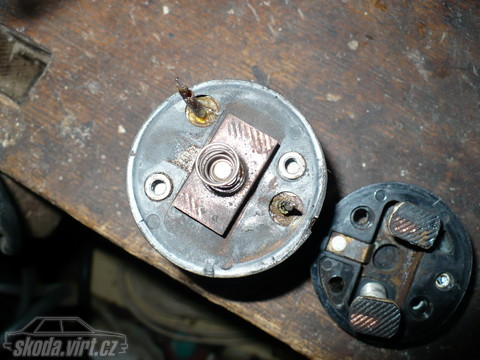

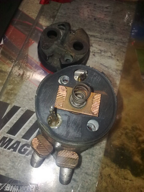

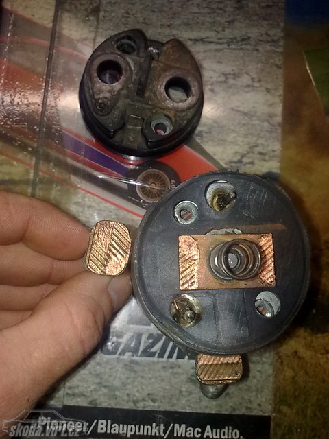

-> Jendo-virtak:
Myslíš, že by na "jetém" spínači se mohl podepsat zkrat, který ve startéru byl? Že se ty kontakty těma velkejma Ampírama pojebaly?
19:26:07
28.01.2010
28.01.2010
Jendo-virtak
tie medenne su tie kontakty cez ktore prechadza prud do startera je to vlastne ako spinac ked cievka cvakde pastorok sa zasune dovnutra a ten medenny pliesok spoji tie kontakty
19:24:52
28.01.2010
28.01.2010
Jendo-virtak
zrovna mam jednu cievku rozobratu na stole
19:22:06
28.01.2010
28.01.2010
Jendo-virtak
-> palinator: ano je odletujes dva vodice vysrobujes dva sroby a dve matky a zhodi kryt a tie kontakty sa daju vycistit ale skor budu spalene by som povedal
19:20:24
28.01.2010
28.01.2010
Přidám se k tématu:
ten spínač je rozebiratelnej? Není možné, že by byly z nějakého důvodu nekontaktující kontakty? (zaoxidované) Mám stejný problém, ale stává se mi to jen občas.
