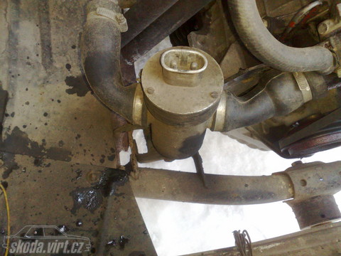

-> Jozka: sežeň ohřejvák na avii ten dáš na hadici jak je zakroužkováno tady 28.01.10 12:33:33. Nečekejte od toho zázraky, motor to trochu ohřeje ikdyž by bylo lepší aby to bylo přímo v bloku ale o moc dřív to topit nebude

Tak ja som mal toto este na starom motori, je to elektricka špirala z bojleru. Fungovalo to pekne na ranne studenne starty.
Podobne kusky som uz videl ako samodomo..
Podobne kusky som uz videl ako samodomo..12:45:14

-> Luboš: to se dávalo do severských zemí.... zásuvka jak od remosky.

Před lety jsem byl u užovky, která měla v tomhle místě vloženou hliníkovou krabičku se zásuvkou 220V a vevnitř prý byla spirála. Měl to být dobový doplněk.
Funkce jako ponorný vařič.

-> DAVID: tiež som nad niečím takým rozmýšľal, videl som to v zime vo Fínsku, tam to má minimálne tretina aut. Majú zásuvky na parkoviskách, na noc natiahnu do motora kábel a ráno pred odchodom si to na nejaký čas zapnú. Ale nemám vôbec predstavu ako a kam presne sa to montuje zvlášť u embečiek. Ak niekto vie ako a pozná riešenia nech napíše...dosť ma to zaujíma

-> DAVID: To má (měl?) kamarád taky - zásuvku na 220V na pravý šavli, termostat na spínání a topný těleso prý z automatický pračky.. ideální při parkování doma na dvorku - on jezdil celoročně do práce ve 4h ráno. Pro detaily bych ale musel dotyčnýho navštívit, vůbec už netuším, kam to měl do chladícího okruhu vložený, vybavuju si už jen tu černou hranatou zásuvku, která v tý škodovce vypadala fakt divně.
