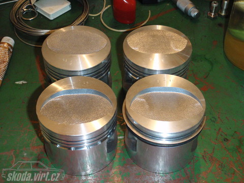

AZmotor
-> fidelmc: 130hlava ma vetsi spalovaci prostor protoze pisty 130 jsou vypoukle s vybranim na ventily..
kdyz to prehodis komplet tak by to melo sedet ale tu 105 hlavu musis stejne komplet upravit jak uz tu psal nekdo predtim...
na obrazku davam písty 130 pro představu..

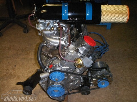

Upraveny domek termostatu pro predehrev

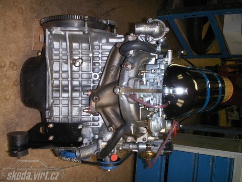

fidelmc
Zdvojena remenice

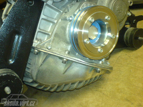

fidelmc
Bohuzel spatna kvalita, zde je otvor pro merku uz na spravnem miste

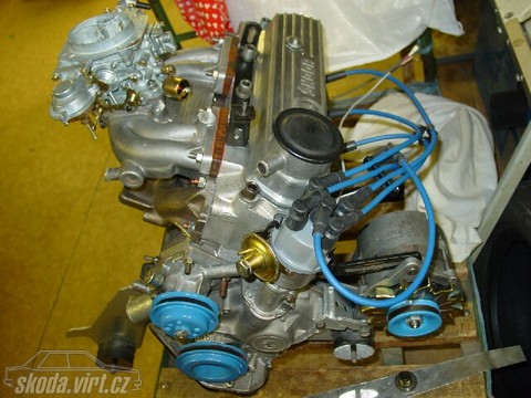

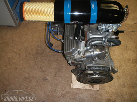

Motor

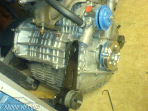

Zde otvor jeste na puvodnim miste

fidelmc
Nwkt 24.01.10 20:54:58 napsal:
→ fidelmc: Tak to je 742 blok ne? Kde má číslo?
Ne je to 135 blok a dal jsem tam 136 sadu

fidelmc
Achjo, mam totiz postaveny motor z fa. pripraveny do MB, avsak jsem se rozhodnul pro 130motor a je mi lito novych dilu ve fa motoru (klika po vybrusu z motoreny vyvazena se setrvakem-odlehcenym, ojnice nova puzdra, hlava srovnana o 0,8mm, saní zuhovane pertinax. podlozkamy a upravene na karbec, blok ma otvor na merku na miste jako ma 120.
Poslal byh foto, ale jak ho zmensit na 60kB?) Asi nelze dat litinovy 8kanal na fa blok ze?
