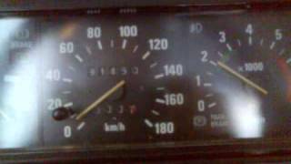

Zdravíčko odborníci.
Následující video zachycuje 2 problémy.
1) Zvláštní studenej start. Motor chytne a i když je vyšlápnutá spojka, tak klesají otáčky až motor chcípne. Startuje dobře jen proto, že jsem předtím 10x našlapal plynem, ruční pumpou je dotaháno palivo do karbce.
Otáčky padaj jak na sytič, tak bez sytiče, při vytažení úplně vylítnou ke 3000 (motor částečně ohřátý)
Otázka zní : jak tento nežádoucí jev odstranit?Měnit SEDR za LEKR, apod. slyšet nechci.
2) Jistě si všimnete, že mi jednou startér udělal "cvak". Překvapilo mě to obzvláště proto, že je startér po opravě. Odstraněn zkrat, protahané lamely, promazáno. Je možné, že špatně kontaktuje el.mag. spínač?
Video:
Škoda 120 L - start -5°C
Vůz jest Škoda 120 L, série "89, 5q, olej v převodovce nevímjaký, motorovej Trysk M7ADT 15W-40
Děkuji
