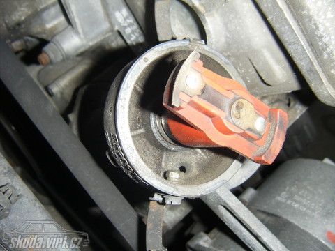

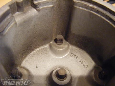

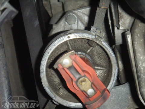

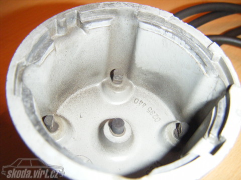

ale stejně, tak kebely měli od 4 do 8 kohmu a dál přikládám fotky palce a víčka rozdělovače
1.
1.

-> werty: jdu to zkusit ... na palec a rozdělovač jsem se díval a zdál se mi divnej, ale díval jsem se na druhej co mám a ten vypadá stejně tak to tak asi má být, nevím, zkusím ho vyfotit ... to uchlastání bych taky tak viděl, jenže baterka to nevydržela tak nabíjím

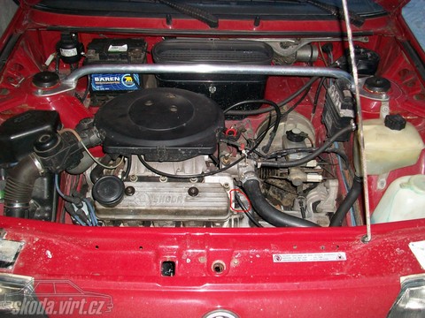

tonek.favo
to čidlo je ze shora na bloku převodovky, nad setrvačníkem, obrázek je sice z Fáva, ale to je stejný a je to v tom červeným kroužku

street-dog
díky, zítra to omrknu ... a ten snímač polohy kliky je zhruba kde ? abych věděl kde ho mám hledat nebo kdyby byla fotečka bylo by to asi nejlepší :)
