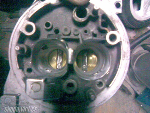

barborek - zrušená registrace
U karburátoru sk."A" se nesmí zvětšovat klapky....Stačí si přečíst homologaci..Spřažené klapky na výkonu nepřidají nic. Ať mi to někdo rozmluví..

jate-line
-> David V6: Udělám stejné dva, ale nezaručím přesné otevření druhé klapky u obou současně. Těsnost je samozřejmost a první klapka bývá vždy pootevřená(volnoběh).

David V6
-> jate-line: když já bych potřeboval dva uplně stejný,děláš ho na stolici?měříš těsnost klapek?

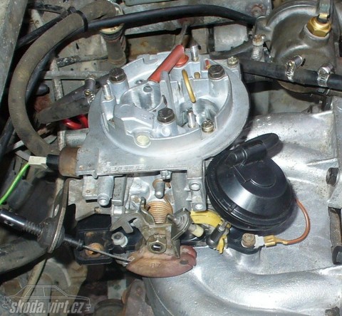

jate-line
-> Alenka: Odvzdušnění plovákovky, je tam i filtřík kdyby náhodou to něco nasálo :o).

Jendo-virtak
-> Alenka: ten sosak sluzi na odvetranie plavakovej komory

Alenka
-> jate-line: k cemu tam slouzi ten cerveny sosak, co "kouka" do 1. komory?
Prijde mi divne, ze ho spousta lidi nechava i na upravenych karburatorech, pritom ja ho vyhodil a nestalo se vubec nic :)
