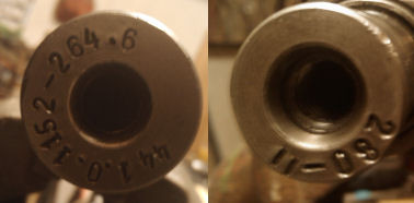

vacka 280 origo?

Jo a než ji dáš do motoru,protoc si ji nanečisto.Musí se tam ubrousit kousek bloku,protoze se tam kvuli velkym zdvihům neotočí.

Jeee,tuhle vačku jsem měl doma na stole.Ten nálitek jsme odbrušovali,byl tam dodělávanej a bylo to nic moc.

-> Wena: Pro Tebe :takže ložiska 38,8 37 a 30 zdvihy sací 7,4 mm a výfuk 6,4 mm

-> Wena: Kvůli Tobě to najdu, co mi ten člověk psal. Takže on asi neumí měřit posuvným měřítkem.... :-)

Wena
To bych chtěl vidět opotřebenou vačku o 0,5mm
Jestli to má 40-40-30 tak je to tovární vačka jednu mám taky v motoru a nechával jsem si kvůli tomu převrtávat blok.

stretol sa uz niekto s oznacenim 248-1152?

-> Martin100L: bavime sa o panovi s nickom kajaka? aky moze mat vplyv ta opotrebenost lozisiek?

-> Martin100L: Ta vačka měla 40-40-30 ložiska

-> mgbiker: Právš že jsem o ní měl taky zájem, ale když mi napsal, že jsou ložiska opotřebená o 0,5mm, tak jsem to vzdal. A nebo jak tady někdo prohlásil, můžou tobýt úplně atipická ložiska.

Vyspu
-> mgbiker: promiň že se ti cpu do tématu, ale nechce se mi zakládat nový téma zbytečně, jestli ti to vadí klidně to smažu
Mám doma vačku, je na ní z jedný strany vyraženej znak škody v kroužku a S, na druhý je 260, jinak nic, závit pravej, na první pohled obyčejná vačka. Nevíte někdo co je to zač? Změřit si jí nechám časem...

-> darabos: no to je dobra poznamka, musim sa opytat.

-> mgbiker: a pre istotu opytaj sa na presnu velkost lozisk, ja mam toto a ma atypicke loziska pisal mi aj petr s a suri, ze to je stara A-ckova...(ja sa do toho nejak extra nevyznam a neviem ci na tvojom je 284.6 alebo 264.6)

-> mgbiker: Nejspis z prvni fotky

-> Martin100L: no je to dost mala fotka a je z nej akurat vidno ze sa tie loziska lesknu.....ako na nich vidis ci su opotrebene?

-> mgbiker: Ještě jsi zapoměl napsat, že je dost opotřebená v ložiskách. Anebo Ti to ten kluk nanapsal?

-> gabo000000: mně taky... no viděl bysem to kompromisně: těžko někdo odbrušoval nálitek na DCpumpu, spíš se ho tam snažil dovařit a když se nepodařilo, zase to odbousil... aneb je-li v ose, jezdi

mne to pripada celkom ako zvar

-> Honza5: aha no jasne, na tom som zabudol ze tam bol nahon na AC pumpu, tak vdaka za radu

To bude asi odbroušený nálitek, jak píše Petr S.

-> mgbiker: Tam by měla být vačka na AC pumpu

no ja ju este nemam ale uvazujem ci ju kupit, lebo kamos mi povedal ze on mal na originalnej vacke tiez obruseny taky kus, ze tam bol len nejaky odliatok

-> mgbiker: a pomeraj loziska, ja mam podobnu s 40mm-ovym ulozenim, len pre istotu ci to bude sediet

doufej... roztočit na soustruhu a jestli je v ose tak používat do roztrhání, co jiného

Co si myslite o tejto vacke?vyzera ako keby bola zlomena a pozvarana, alebo moze byt ze tam bol len obruseny odliatok?
