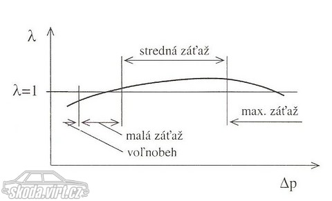

-> COL: ja myslim, ze ten graf potvrdzuje to, co hovoris - stupa zataz, stupa lambda, teda chudobna zmes

prave preto by to chcleo charakteristiku LEKRa, ale podla toho co som o nom precital by mala byt jeho charakteristika podobna ako na obrazku, tzn pri ciastocnom zatazeni ochudobnuje, pri zatazi obohacuje, len zatial som ani nikde neobjavil ani zakladny pomer Lambda, ani podobny graf ako som zverejnil ... asi nezostava nic ine, len vlastne meranie

Charakteristika karburatoru (pokud tedy mluvime o solex systemu) vypada spis presne opacne, nez na tom tvem obrazku. S vysokou zatezi ma pak tendenci spis chudnout. Ale na techwebu je u clanku o karbecu zatezovaci zhrakteristika EDSRu a tam se to, myslim, placa stale kolem 1.

-> Gemini: pravda, ale na volnobehu je bohata zmes vyhodou v tom, ze potlacuje iste neziaduce vplyvy, tym ze dokaze rychlo horiet,a tym je mozne aj nastavit vyssi predzapal.
Charakteristika karburatora sa vsak meni so zatazenim aj tak, ze pri ciastocnom zatazeni sa zmes ochudobnuje, a tym sposobuje usporu paliva,lenze zase chudobna zmes hori pomalsie, treba usposobit predzapal, atd ... ale od toho je rozdelovac, a sice stupa teplota vyfukovych plynov, ale pri ciastocnom zatazeni to nevadi, a vo vysokej zatazi je ziaduca bohata zmes, aj kvoli vykonu, a aj chladeniu .... inak charakteristika karburatora by mala vyzerat nejako takto:

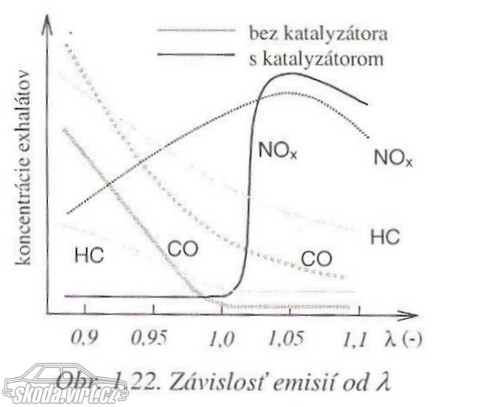

-> rsvancara: Lambda=1 sa pouziva vzdy pri vstrekovani, kvoli katalyzatoru, ktory je pri tomto pomere najucinejjsi… a ako je vidiet na grafe niektore zlozky sa menia do chudobnej, ine do bohatej …

Ideální poměr je fakt 1 (aby vyšly nejlíp emise) - tím netvrdím, že motor bude mít nejlepší výkon co z něj jde dostat ....
