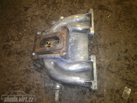

Ultim
-> m8rinek: Ty tomu nerozumis,to prese micha smes aby bylo homogenejsi tudis to snizuje spotrebu a zvysuje vykon... prece...

-> Ultim: klín pěknej, ale výřivou turbínku vzít a zahodit...

Ultim
-> Olgoj Chorchoj: Zrovna ten klin prodavam... na favo karbec... + vyriva turbinka k tomu...

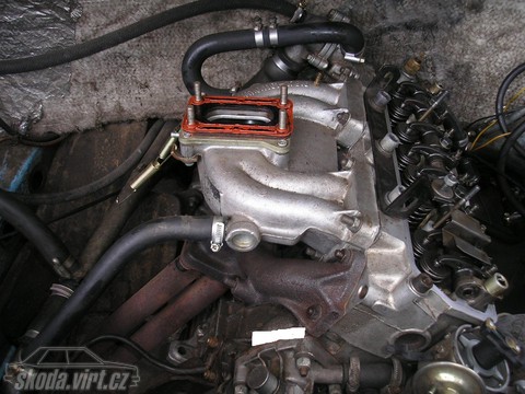

tu máš kohouta, je to kalsický favorit sání, hliník se navařoval na přírubu
takhle tam jde dát lekr i sedr,edsr,ddsr

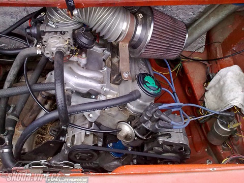

Když zfrézuju (pan janč zfrézuje:) favorití sání tak, aby pasovalo do zadohrabky (š 100), zbyde na dolní části příruby docela málo materiálu. Máte někdo zkušenosti s tím, zda to vydrží či nikoli? Díky
