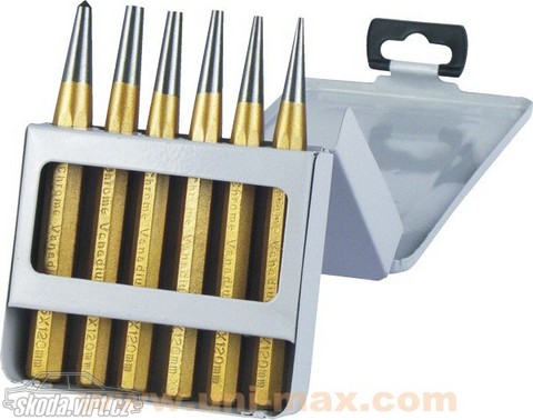

jj tak som to myslel a myslis ze moc by vadilo keby sa tym vrtakom trochu uslo?

-> Gazda2: no klepnes si dulcikom (zrejme myslime to iste, na foto prvy zlava) co najpresnejsie do stredu, navrtas a potom pouzijes vytahovak

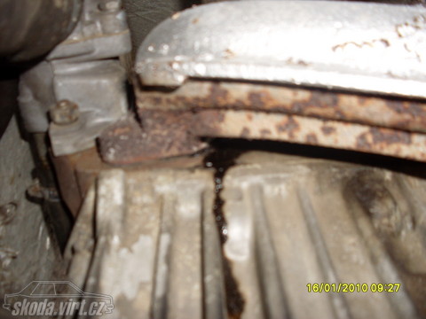

-> Gazda2:
- špatné vodítko výfukového ventilu a olej co maže vršek motoru teče přes vodítko do výfukového kanálu a potom se při výfuku dostává dál do svodů
- mrtvá svíčka (píst / válec se maže a postupně se olej co by normálně shořel při zážehu je ve spalovací komoře, při otevření výfukového ventilu se vytlačí do výfuku - nicméně v tomhle případě je únik vidět spíš na těsnění mezi blokem a hlavou a na druhé straně motoru)
- těsnění ventilového víka (prasklý korek)
Minimálně vidím jeden chybějící šteft a matku na výfukových svodech :-)

-> Gazda2: myslim si ze keby to bolo tesnenim pod ventildeklom tak by bola hlavne druha strana spinava ... a netieklo by to popod svody

-> Syny: už jsi viděl aby olej tekl do kopce? navíc v tomhle místě neni olejový kanál ani nic kudy by mohl olej cmrndat... to bude od sacího kanálu, jelikož sací potrubí s kanálem v hlavě moc nelícuje tak se tam oil zachytíl a prosákne ven pokud těsnění je tam od výroby.

-> Gazda2: v prvom rade to pozri kade to tečie, daj dole zvody a uvidíš

Gazda2
sak to ja sa tiez pytam ze kde sa moze ten olej brat v zvodoch ved to neni dvojtakt ale na 90% to ide odtial
18:16:33
18.01.2010
18.01.2010
Gazda2
ja neviem no odfotit to lepsie neslo ten motor bol horuci a este tam je taky pristup

-> Gazda2: Netece te to nahodou z tesneni pod hlavou? Kde by se ve svodech vzal olej? Me to taky prolina u tesneni pod hlavou - sice u jinyho auta, ale podobne...

-> Gazda2: no pokial to je olej tak nie, tesnenie pod zvodami na to nema vplyv, a ak to tecie cez zvody, tak je treba hladat inde, asi budu zle gufera na ventiloch
