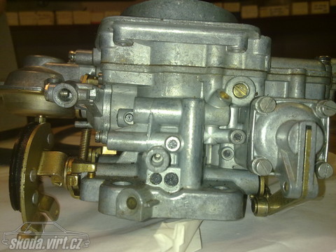

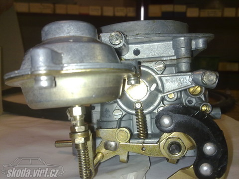

targa 2
foto2
22:39:16
17.01.2010
17.01.2010
targa 2
foto 1

targa 2
Máte někdo zkušenost s předěláním karbece z 1203 1500 na skodovku 136?Mam jeden fugl novej
