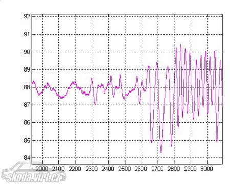

COL
Deckou se daji pridat tak 3 max 4 stupne, pak uz je to o hubu, protoze termostat bude skoro porad otevreny a rezerva chlazeni minimalni. Kdyz uz je treba vic topit, chce to spis termostat na vyssi teplotu a funkcni a tesny chladici system tolerujici patricny pretlak. decka je berlicka.
Jinak kousek prubehu teploty ze vcerejska (termostat 88C, Wahler, bez decky, 50-80km/h):
(proc se to obcas rozkmita vic, to zatim nevim, souvislost s necim jinym neni zjevna)
