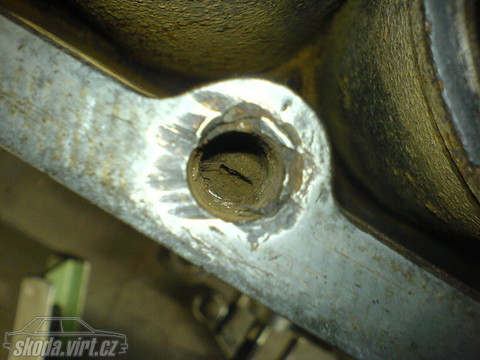

-> Bc. Duso: pokiaľ skladáš ekonomickú verziu, tak tie vložky zarastené vodným kameňom sa budú krásne vyberať

skoda-virt.cz/cz/.../1098
57-zavitove-vlozky?gotopos
t=1... dá se takto, záleží jak je to dojebané

Ing. Duso
-> gabo000000: nvm.. skusim na novy rok zohnat novy blok z turne..

Vitek
-> Bc. Duso: nedávno se nám stalo něco podobné na feldě,ale měli jsme štěstí,že se šroub utrhl tak 2mm nad blokem,takže jsme navařily matku a na několikátý pokus vytočily,ale tohle je podle mně v prdeli

BeBe
pokial ti po odvrtani neostane prilis velka diera,ja to vidim na ten styft M14/M11

Ing. Duso
rozmyslal som este tak ze prevrtat cele a narezat M12x1,5 zavit. nieco take sa pise v knihe pokial dobre viem.. pri opravach ze prislusny vecsi rozmer.. tak neviem ..

BeBe
vyvrtaj to,narez tam prislusny zavit podla diery,nechaj si vyrobit z pevnostneho srobu "stift",spodok zavit ako v bloku vrch M11,dotiahnes to maticou,bud to v tom bloku vydrzi alebo nie

Ing. Duso
-> Matthes, záškodník z TechWebu: na som stym nerobil nic.. totalne nic.. len rozmyslam co stym urobim.. Motor je od nie virtaka.. nepoznas .. zbytocne. vyvlozkovat.. hmm M11x1,5 by bola vlozka? taky blby zavit.. netradicny.. alebo tam narezat rovno M12x1,5
00:10:46
30.12.2009
30.12.2009
-> Bc. Duso: cipana toto sa ani neopovaz riesit..ti radsej dam novy blok..ked ti nevadi ze jedna sruba je prerobena na stift...ale aj tak ovela lepsie ako toto....

No nevim, uz si tomu dal dost naprdel
Kdo vi jesi by tam sla alespon vlozka
Co jiny blok? Od koho je motor?
Co jiny blok? Od koho je motor?00:05:07

Ing. Duso
