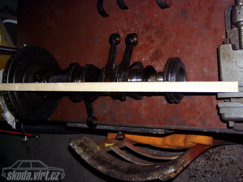

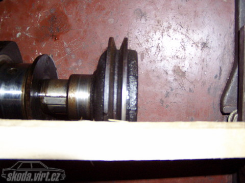

rsvancara
detail řemenice :
18:38:15
03.01.2010
03.01.2010
rsvancara
Raději jsem to šel udělat hned takže ... přiloženo na risku na řemenici ...
Výsledek :
Výsledek :

tyjo borci, zase to nenastartovalo.
setrvak nebyl namontovanej spravne vuci cidlu, jak popisuje manual, nicmene byl namontovanej spravne podle oznaceni, co jsem si do nej vyrazil. Co je vsak mirne zarazejici je, ze kdyz na rysce nastavime 0°, ta "mezera" mezi vyvrtanejma dirama po obvodu je da se rict az za cidlem. No slozili jsme to, nastavili na 0°, rozdelovac nastavili na tecku, startujem, jiskry v rozdelovaci jdou videt, ze preskakujou(pruhledny vicko), benzin smrdi docela dost, ale ani neskytne. Pak jsme prehazovali kabely mezi sebou ale furt stejny. Svicky jsou furt suchy.
Nezkouseli jsme tocit s rozdelovacem, protoze to by stejne nemelo vliv ne? Je snad mozny, ze by v klice fa/GLi byly jinak diry pro pripevneni setrvaku?

-> petr s: podle manualu, co mi poslal rsvancara
cituji: The flywheel has 40 holes drilled in the periphety to provide te control unit with information on the speed of the engine and position of the crankshaft.
The position of top dead center is identifed by the two "missed" holes.
The rotation of the flywheel is detected by a magnetic sensor mounted on the bellhousing in a special aperture.
preklad:
setrvacnik ma po obvodu vyvrtano 40 der, ktere poskytuij RJ informace o rychlosti motoru a poloze klikove hridele.
Poloha horni uvrati je oznacena 2 "vynechanymi" derami.
Otaceni setrvacniku je zjistovano magnetickym sensorem nanomtovanym na prirube prevodovky ve zvastnim otvoru.
takze by to melo byt na 0 ne?

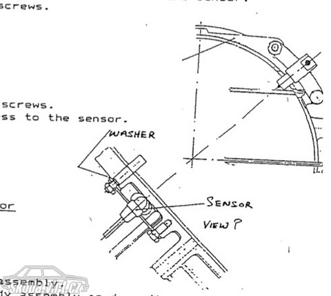

Přidejte ji tam (já ji tam taky měl), normální standardní standardně silnou podložku (jen na ten štoub co je víc nahoře, druhý bez ní) - obrázek je vpravo motor, vlevo převodovka ...
V případě zájmu pošlu na vyzkoušení můj senzor (plus jeden od bratránka z Renaulta 19, který má jen jednu vadu, "otočený pohlaví konektoru" - prostě místo samce samice nebo naopak ... takže ho je potřeba přepájet z původního (třeba toho rozlomenýho) a ten si můžete nechat - taky fungoval).

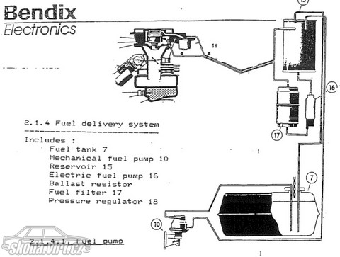

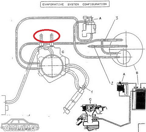

Levá strana (viz. zakroužkovaný obrázek - od baňky s pružinkou) vede do toho kovovýho válce (zásobník benzínu) - vratka benzínu
Pravá strana je přívod natlakovaného benzínu od benzínového filtru

to je právě tady ....

-> rsvancara: diky za schemata. Mohl bys mi ty schemata kdyztak v plynm rozliseni poslat na email v ID? Tim rozdelovacem a prehazovanim kabelu jsem zacinal. Na klice jsem nastavil ±0-5° palec ukazuje rekl bych tak, jak ma, tj. zesikma k 1. svicce a rozdelovac jsem natocil teckou pode palce. A ten setrvak, no snad bude dobre, jak jsem jo montoval uz jsem tady popsal.
Nemas schema, na kterym je zapojeni techhle hadic? Jo a vyfuk tam bohuzel origo uz neni. Necimene mam pocit, ze rikal ze cast se mu vali v kulne, zkusim ho vyfotit.

A ještě jeden "špek", k čidlu pozice klikovky nezapomeňte dodat "podložku" (washer), aby bylo trochu šikmo.

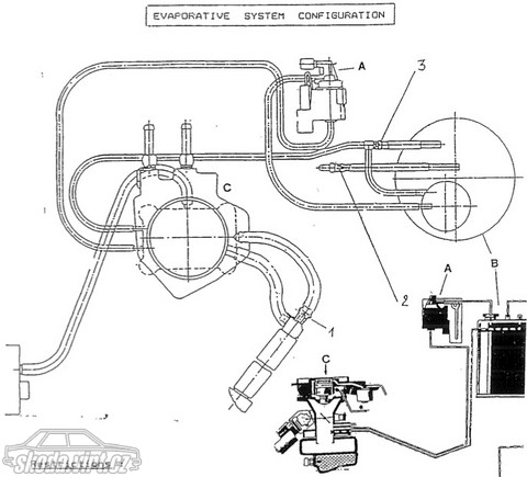

Zkuste nastavit kliku na "nulu" (výko rozvodů), kde máte palec na rozdělovači ? Doporučuju aby byl na tečce (přímo na kabelu pro první válec).
Potom se podívejte na správný pořadí kabelů ke svíčkám.
Potom ten setrvák.
Protože když to střelilo do sání, tak to prostě zapaluje jindy než má (typuju).
Přikládám zapojení hadic.
Potom ten setrvák.

-> petr s: to jsme koumali nako prvni. Nikde nic neprebyva, nikde nic nechybi...zda se. A konektory taky jinak zapojit nejdou.
Jediny, co by se dalo prehodit byly hadice privadejici a odvadejici benzin z/do vstrikovace a hadice k aktivnimu uhli. Ale i ty jsme zkouseli prehodit mezi sebou a nic. Jen to jednou strelilo, jak jsem psal.
18:09:19
29.12.2009
29.12.2009
-> Klubko_: Projdi znovu jestli jste něco nezapomněli zapojit
18:07:36
29.12.2009
29.12.2009
-> Klubko_: neni ucpana nejak cesta sani k valcum ?
17:55:59
29.12.2009
29.12.2009
presne toho jsem se obaval, ze zacnete resit setrvak a to pro me dulezity a sice uplne suchy neresite. Ja se opet ptam, proc jsou ty svicky suchy? Vzhledem k tomu, ze je to jednobodovy vstrikovani, tak i kdyby to vstrikovalo v ne uplne spravnej okamzik, tak jednou se smes dostane do sani a do valcu.
Jak u jednobodu dochazi k davkovani benzinu so smesi?
17:49:33
29.12.2009
29.12.2009
-> Klubko_: Tak tu polohu bych zkontroloval jako první
17:48:46
29.12.2009
29.12.2009
-> Klubko_: no vzhledem k tomu ze to sou odlisny systemy (jako princip stejnej to jo ale vis jak) tak ten setrvak mohl bejt jinak...
17:37:27
29.12.2009
29.12.2009
-> Nwkt: doufam, ze jo. Kdyz jsem ho sundal, udelal jsem si dulcikem znacu v miste, jak je obtisknutej ten jeden otvor navic v klice a namontoval jsem ho stejne na ten druhej motor. Ridil jsem se jen podle toho obtisknutyho otvoru, ale to by melo byt na vsech motorech ve stejnym miste ne?
17:35:16
29.12.2009
29.12.2009
-> Klubko_: A ten setrvák je danej stejně jako na původním motoru?
17:33:53
29.12.2009
29.12.2009
-> Nwkt: ten zadrenej se vyndal a dalo se misto toho facko s MPi hlavou, co jsem posbiral ve sklepe(asi horsi tlaky). Prehodil jsem setrvak, vratil origo saci, vyfukovy a daly novy svicky. Vsechno je zapojeny tak, jak bylo. Kdyby byly svicky mokry, ale nechytlo, tak je jasny, ze problem je nekde v tom zapalovani, pripadne, ze by byl posunutej setrvak, ale jiskru haze a je citit benzin.
-> petr s: aha hehe
-> petr s: aha hehe
