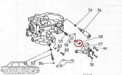

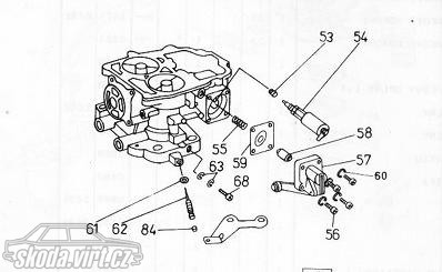

techgen
-> Jarda: mosadznym koncom o membranu 4

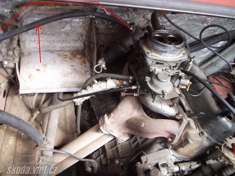

Jarda - zrušená registrace
Jarda 29.12.09 14:02:26: toto:
zvětšit Hadice rapid 136, mohu dat delsi? - obrázek od Jarda - zrušená registrace vložen 31.12.2009 10:11:30
-> suri: objimka nevyjizdela, ale ta hadice z toho kuzelu, jak psal Mattes
14:02:26
29.12.2009
a nevite jeste nekdo, jak prijde ta 58ka na obrazku karbu? odpruzenou casti k membrane nebo k pacce? me totiz nekdy akc. pumpicka strika a jindy ne, tak jestli to nemam obracene, mam to odpruzenim k membrane
a pak bych mel jeste jeden dotaz, abych nezakladal nove tema....
Na kterou stranu prijde pruzna cast valecku 58 akceleracni pumpicky? mooc diky
zvětšit Hadice rapid 136, mohu dat delsi? - obrázek od Jarda - zrušená registrace vložen 29.12.2009 10:45:08

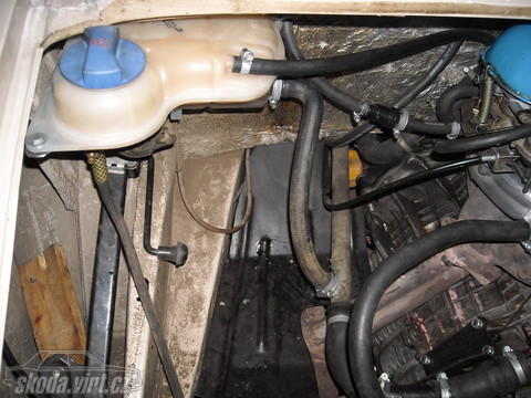

Jednak mas tu hadici do kopce coz je na hovno, ale neresi to tvuj problem.
A kdyz tu hadici nandavas, jde lehce nebo ne? Ja ji tam musel narvat a dat sponku a drzi to. Tak nemas velkou hadici? Jinak ten holender na termostatu nejen ze nema osazeni, ale on je kuzelovej a svazuje ze presne tak aby z nej ta hadice jakoby padala, to vymyslel curak. Ale ja tyhle problemy nemam jak rikam...
jo na obrazku tenkrat tam byl jeste 130 motor :)
10:40:55
29.12.2009
stve me tato vracecka, uz me stala tolik zelenyho fridexu, ze si to malokdo umi predstavit a dnes jsem kvuli ni malem uvaril motor, kdyz zas vyskocila a prisel jsem o dobre dva litry....
Problem bude v tom, ze na termostatu neni osazeni a ikdyz dorvu objimku, co to jde, tak ji stejne rukou vytahnu :(v a kdyz ne u studenyho motoru, tak u tepleho jde ven velmi lehce.
Ptam se mohu ji dat delsi, viz cervena cara, nebude to delat nejake problemy? premyslim, ze ji tam jeste prisroubuji pres cerveny silikon... diky za odpovedi
