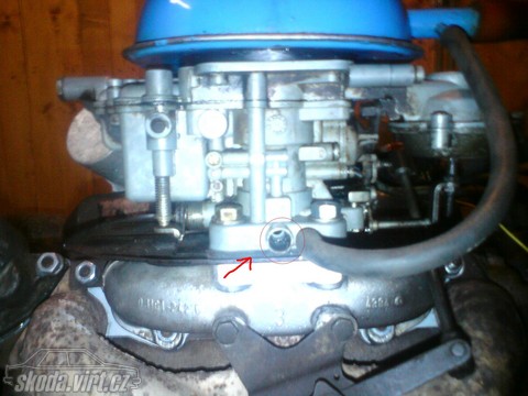

Gazda
dik za rady pomohlo

Gazda
tak ja som zaciatocnik no

-> Gazda: precti si tohle ty zvuku www.skoda110r.cz/article.
php?id=86

Gazda
a potom sa to uz len nastavuje podla zvuku nie? ci pritiahnut alebo povolit?

Gazda
tak vidim ze zas musim navstivit autotechnu

-> Gazda: neni

Gazda
dik moc a bez neho to neni dobre ze?

Ultim
-> Gazda: A tady je videt ze tam proste patri
www.skoda110r.cz/gallery. php?aid=86&...

-> Gazda: www.skoda110r.cz/gallery.
php?aid=86&... v levo nahoře

Gazda
No niekde ide ele neviem kde a ako vypada ten srob co tam ide?

Ultim
-> Gazda: A vede ta dira nekam,nebo je tam jen tak? Ale podle me je to jak pise TOM.T na sroub volnobehu.

Gazda
ale tam nieje zavit

ak to je edsr karburátor tak tam má byt šruba prídavného vzduchu na nastavenie otáčok volnobehu ..

Gazda
naco je tato diera?
