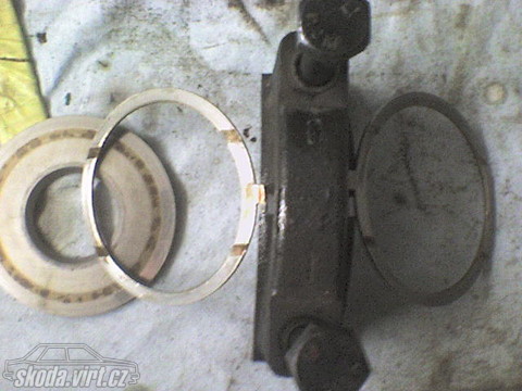

Zdena-rapid 136L
Dyštak ty drážky můžeš i sklepnout, drážky jdou k rotující části, proto aby se mazaly.
12:38:08
05.01.2010
05.01.2010
Zdena-rapid 136L
Ahoj, drážky na axiálech se montují, vždy k rotující části tj. jakoby drážky k setrváku a k řemenici. Při smontovávání motoru dej pozor na to, aby byly v drážkách. hodně štěstí. Zdeněk
11:31:24
05.01.2010
05.01.2010

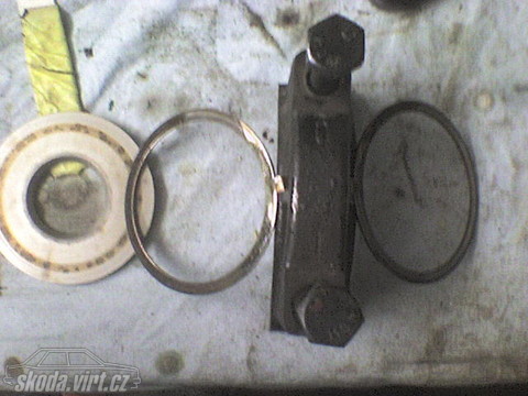

Radeji logicky zauvazuju...11:19:55
05.01.2010
05.01.2010
-> Matthes, záškodník z TechWebu: Tak sorry za dezinformaci, paměť není věčná, ale stejně bych se vždycky podíval nejdřív do knížky.
23:03:47
04.01.2010
04.01.2010
-> Labros: Drazkama snad tam, kde se to toci, ne? Aby se to mazalo
Tedy drazkama od sebe, obrazek jedna.
Tedy drazkama od sebe, obrazek jedna.13:45:50
04.01.2010
04.01.2010
no samozřejmě drážkama směrem k ložisku a je to napsaný v každý knížce
18:54:07
27.12.2009
27.12.2009
HavajskejBubeník
jj první
18:49:26
27.12.2009
27.12.2009
-> Dušan: Takze prvni obr. Ne?
18:45:19
27.12.2009
27.12.2009
HavajskejBubeník
Dík moc za radu hoši, jdu skládat tak se zatím mějte.
18:40:55
27.12.2009
27.12.2009
jarda.u1
-> Dušan: souhlasim
18:04:06
27.12.2009
27.12.2009
HavajskejBubeník
-> Dušan: Taky si to tak myslím, jen doufam že správně
17:58:20
27.12.2009
27.12.2009
Dušan
podle me drazkama na stranu kde se toci klika kvuli mazani
17:52:59
27.12.2009
27.12.2009
HavajskejBubeník
Ne že bych si nedal pozor při rozebíraní jak to příjde, ale muj otec drobet uklízel a krapánek mi to přehrabal a tak bych se jen chtěl ujistit že to dám správně.
17:49:55
27.12.2009
27.12.2009
HavajskejBubeník
Jestli mají být jako je na prvním obr. nebo jako na tomto ???
Dík za rady
Dík za rady
17:48:06
27.12.2009
27.12.2009
HavajskejBubeník
Zdravím mám prozbu, buď sem špatně hledal nebo se mi nedařilo.
Tím bych vás chtěl požádat o radu jak axiální kroužky (ložiska) dát.
