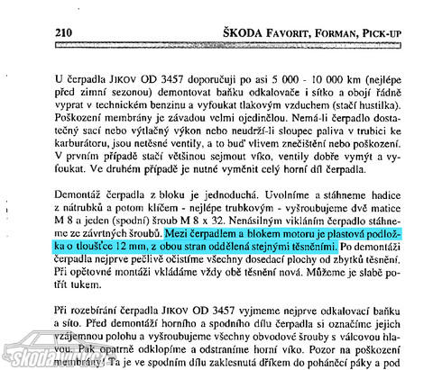

werty
-> nikuve02: Není zač... Asi před dvěma roky jsem měnil AC pumpu takže i při té příležitosti jsem měl dole podložku a změřil si jí. Údaj jsem si už nepamatoval ale ten necelý centimetr co tu padl se mi nezdál ani trochu. Proto jsem si to ověřil v knížce jelikož do garáže se mi opravdu nechtělo. :)
-> ferrari: Na cca se v tomhle případě nehraje. Co mi pomůže udaj cca když rozměr potřebuji přesně.... navíc když se ani trochu neblížil skutečnosti.

nikuve02
-> werty: Díky moc to je presne informace kterou sem potreboval

Ať se vyhneme dohadům...
zvětšit Poraďte - obrázek od werty vložen 25.12.2009 22:57:42

werty
Plastová podložka pod čerpadlo paliva má u Fav. tloušťku 12 mm. Nevím kde jste přišli na tyhle údaje.
