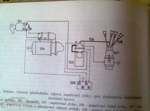

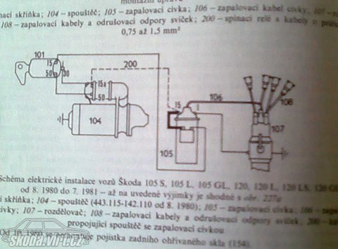

Ak máš štartér bez kontaktu, tak by to malo byť asi takto
